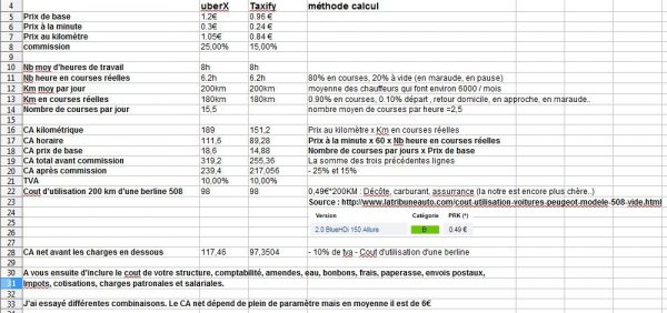

Bonjour tout le monde !
J'ai comparé la rentabilité des courses TXFY avec celles d'Uber même si je suis sûr que la plupart des vtc roulent sans se soucier de ce type de données. Ils ne regardent que le CA peu importe le KM parcouru, commissions, nombre d'heures...
Bref il suffit de faire un tableau excel !
Ce calcul est valable pour la plupart des entreprises VTC soumises à la TVA car je n'ai pas pris en compte les spécificités juridiques et fiscales.
Il se peut qu'il manque un peu de précision ou des détails mais à mon avis tous les éléments structurant sont pris en compte.
Pour moi, la conclusion est simple :
1- TXFY = suicide économique. sans majoration et sans bonus je ne bosserai jamais avec cette application même si je suis content qu'elle est venu bouleverser Uber et créer une vraie concurrence., une seule comparaison suffit : prix KM = 0,84€ alors que le cout d'usage de ma voiture est de 0,50€ /km.
2- Uber = légèrement mieux que TXFY mais même constat = rentabilité inférieure au SMIC ! je préfère travailler 35h au SMIC avec des congés et une couverture sociale, retraite, chomage..etc.
3- Je bosse avec ces deux applications seulement quand il y'a des majo > 1.5 et quand il y'a de forts bonus. Sinon ça revient à crever sa santé pour 5€/h.

Interessant mais le PRK est élevé je trouve !
100/100 d'accord
Hors bonus et majo avec les bouchons les temps d'approche, attente client etc...

98euro de coût d'utilisation ça fait beaucoup quand même....
Chez rente-car Paris 15eme (rue de la procession) tu as des petites Skoda octavia 899e tous inclus 5000km/mois....
25 jours travailliez par mois en moyenne (25jrs x 200km = 5000km/mois...)
899/25 = 36euro
36euro + 18euro ( maximum de carburant ) = 54euro...
Dans ton raisonnement louer serait plus rentable que d'acheter...
Je ne pense pas
J'avais fait une comparaison entre Uber et CP, et j'en étais arrivé à la conclusion que CP rapportais 10% à 15% de plus que Uber, j'ai calculé sur plusieurs chauffeurs et sur des créneaux comparables. Je pense que ce chiffre est aujourd'hui encore plus élevé en voyant les 1er relevés de décembre.
LeCab aussi est pas mal.
J'incite vraiment les chauffeurs à privilégier les applis françaises.
J'ai comparé la rentabilité des courses TXFY avec celles d'Uber même si je suis sûr que la plupart des VTC roulent sans se soucier de ce type de données. Ils ne regardent que le CA peu importe le KM parcouru, commissions, nombre d'heures...

Bonjour
Très bonne analyse.
Merci
Je pense que tu devrais comparer sur plusieurs mois et plusieurs chauffeurs.
TXFY sans compensation et bonus perd son intérêt . Avec des temps d'approche souvent longs et parfois délirants .
Pour l instant prenez les bonus qui d'ailleurs commencent à baisser puis switchez ailleurs quand il y a mieux .
Autre point , à force de modifier les conditions de bonus en cours de route , on ne sait plus si on est toujours dans les clous .
TXFY commence à faire réagir tonton Uber c'est déjà ça .
