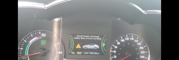

Bonjour tout le monde,
Je roule avec une kia optima hybride,
En roulant et surtout au freinage des fois j ai un message sur tableau de bord ""avertissement système hybride arrêtez et dirrigez vous chez votre garage "" et ca disparu aussitôt j ai même pas le temps de lire.
En mois de mai j'avais fait un diagnostic chez kia pour un autre problème de fusible qui a été répare ,
Aujourd'hui je suis passé chez kia pour leur parler de ce problème ils n ont pas d explications, il m a dit si le message ne reste pas affiché je peux rien faire, à part refaire un diagnostic.
Qui a déjà rencontré ce problème ?
Merc d avance i pour vos conseils
Ci joint la photo du message

Avec les grosses chaleurs actuelles possible que ça soit du au rafraîchissement de la batterie renseigne toi pour savoir si il y a un filtre de batterie sur ton véhicule et si c'est le cas il faudra le nettoyer ou le changer selon les modèles.
D'ailleurs petit conseil à tous les possesseurs d'hybrides il vaut mieux rouler les fenêtres fermées avec la climatisation ça facilite le refroidissement des batteries dans l'habitacle vu que dans la plupart des hybrides l'air de refroidissement de la batterie utilisé est celui de l'habitacle.
Et soit dis en passant ça refroidit les passagers et évite la remontée d'odeurs suspectes.
