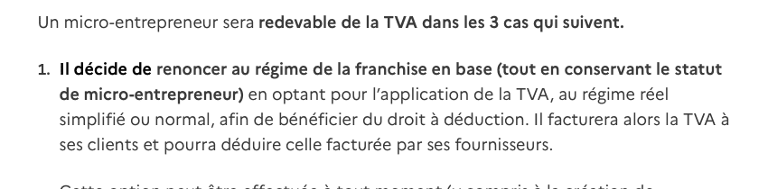

Petite précision pour compléter ton post, tu peux également opter pour la TVA en micro-entreprise, il suffit de demander à l'URSSAF de renoncer à la franchise de base
