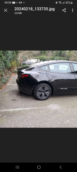

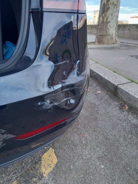

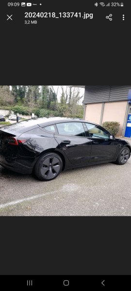

Je me suis fait emboutir la tesla , et j'ai une bosse sur le pare choc arriere. ( la procédure est longue car le gars n'est pas assuré et il se fou de se faire poursuivre par mon assurance)la seule chose qu'il m'ait propose c'est une réparation chez son carrossier mais moi je veux le faire chez un carrossier certifié tesla
1580 euros.
J'ai bloqué mes.commandes berline à cause de cette bosse. Hier une cliente confort qui prend des berline m'a confié que ça ne la dérangeait pas. Mais moi c'est me met mal à l'aise. Voici la photo qu'est ce que vous en pensez

Je vois que tu es de Lyon. Sur Lyon il n'y a que le carrossier D'Attoma dans le 3ème qui est agréé Tesla. Mais dans ton cas ce n'est pas la peine comme il n'y a pas besoin de déconnecter la batterie de la voiture. Un bon carrossier peut te faire ça. Passes voir la carrosserie Gambetta aux Echets ils te feront un devis sérieux et un travail top.

Le choc n’est pas visible, ne sacrifie pas tes CA pour si peu. A Paris ça passe inaperçu et le chauffeur ne se pose même pas de questions :joy:

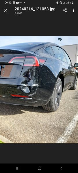

Au soleil ca se voit . Regarde
Franchement tu te prends la tête pour rien à couper berline, y'a un coup visible sur la porte de la Model Y de ma sœur et les clients berline ne s'en inquiètent pas plus que les autres, on ne lui a pas fait de remarque une seule fois.
J'ai déjà vu un mec bosser avec une Model 3 en ayant tout le côté droit de la voiture défoncé, donc je pense que ça va pas déranger grand monde dans ton cas.
Salut, si tu veux gagner en esthétique tout de suite, bassine d'eau chaude dessus et passe ta main à l'intérieur pour pouvoir pousser vers l'extérieur sens contraire à l'enfoncement.
Ensuite tu peux atténuer au max les rayures avec du papier à poncer, 1000 et 2000 à l'eau, ensuite polish rénovateur pro.

C’est ce que j’aurais fais à sa place. Essayer de masquer au maximum histoire de ne pas perdre trop de CA.
