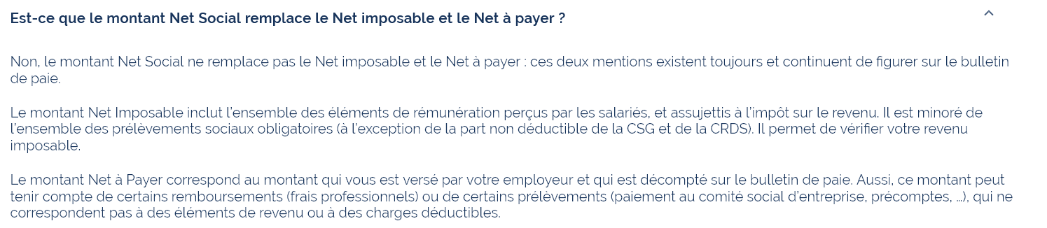

en prime une info importante pour ne pas confondre : le montant Net Social du montant Net imposable et le Net à payer ?

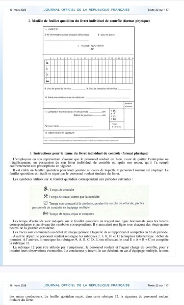

Voilà à quoi ressemble les pages d'un livret individuel de contrôle
Il existe une version électronique
Mobilic.beta.gouv.fr
Réactions: AZF et pinard

Les indemnités kilométriques sont à payer . c'est un remboursement des frais exposés par le chauffeur qui utilise son propre véhicule. elles sont incluses dans le net à payer
mais elles ne sont pas à déclarer aux impôts donc non imposable et donc non inclus dans le net fiscal SAUF pour ceux qui déclare aux frais réels (et qui ne prennent pas l'abattement de 10%) qui doivent réintroduire ses montant et conserver les factures/ justificatif de ce qu'ils déduisent au titre des frais exposés
Idem pour les frais de repas si on respecte les plafonds de la convention collective et de l'URSSAF
Ce qui est imposable c'est :
salaire brut - Cotisation salaire + CSG/CRDS imposable
Avec un salaire brut sur 68h cela donne un net fiscal effectivement faible
Nb : Un temps plein c'est 151,67h
Dans le cas présenté, il manque les indemnités de congés payées car elles ont été mises en bas du bulletin alors qu'elles doivent être mises en haut du bulletin et soumises à cotisations
