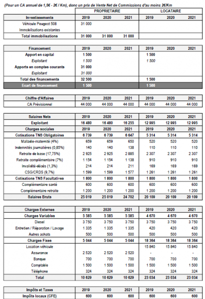

Petit Business Plan pour celles et ceux qui voudraient se lancer dans l'aventure avec les applications de mise en relation :
Création d'une société type EURL assujeti à l'IS ; exploitation d'un véhicule type Volkswagen Passat.
Source Location : DriveOne.
Ne tient pas compte des accidents et amendes (excès de vitesse de 5 km/h, stationnement interdit sur livraison, arrêt interdit en double file, voie de bus...) pour ces dernières à la charge du conducteur (en moyenne 300€ -500€ par an, on travaille dans un casino géant).
La commission que prennent les applications allant de 15% pour Marcel à 25% pour Uber est variable d'une année à l'autre, fonction du rapport offre/demande. Pour ma part 20% de mes ventes en 2016, 18% en 2017 et 7% en 2018 et on repart à 18% pour 2019... Mais bon, tout le monde sait qu'ils peuvent se contenter d'une commission à 14%, ils mettent des sous de côté en attendant la voiture autonome.
Bonne chance aux nouveaux.

salut, 700€ a l'année pour une banque, ce n'est pas un peu beaucoup cher??

Après une première lecture rapide (j'en ferai une plus approfondie demain), je constate une incohérence et un manque d'information.
La première concerne les charges de carburants que je trouve trop faibles comparé à l'estimation du CA:
Si on retiens un.prix de 1,4€ le litre, et une conso moyenne de 7l/100 cela correspond à 38000km/ an. Avec ce kilométrage total il me semble compliqué de faire 55K€ de CA brut avec les appli.
La seconde, et qui me semble plus importante c'est le financement du véhicule, car l'autofinancement sans faire appel à un crédit bancaire ou un crédit bail, ne concerne qu une minorité. Il faudra donc, penser à inclure les loyer ou annuité de crédit dans le prévisionnel.
Ceci dit, Merci beaucoup pour cet échange qui peut servir à beaucoup! :)

Effectivement, j'ai du oublier 200-300€ de diesel par an.
A condition de pas rouler pour chauffeur privé lorsque la majo est sous 1.4 et pour Uber lorsque c'est à moins de 1.8.
A ce moment là mieux vaut se mettre en pause et faire les ptites annonces.
